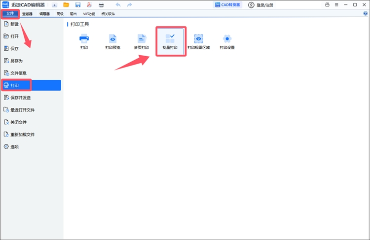

1. Importieren Sie zuerst die gewünschten einzelnen CAD-Zeichnungen in die Software und klicken Sie anschließend auf Datei - Drucken - Massendrucken.

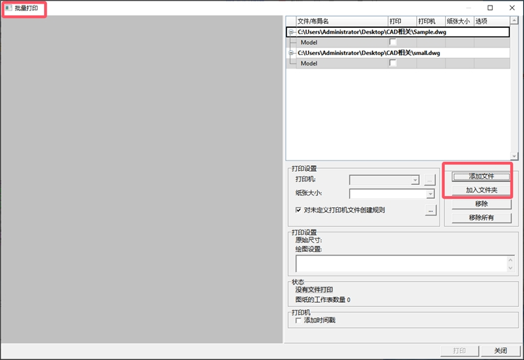

2. Fügen Sie weiterhin die Zieldatei hinzu und setzen Sie dann automatisch die entsprechenden Parameter wie Drucker, Papiergröße und Papierrichtung ein.

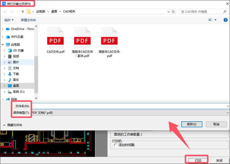

3, nach der Bestätigung der Fehlerfreiheit klicken Sie auf die Schaltfläche "Drucken", füllen Sie den Dateinamen aus und warten Sie, bis die automatische Verarbeitung abgeschlossen ist.
