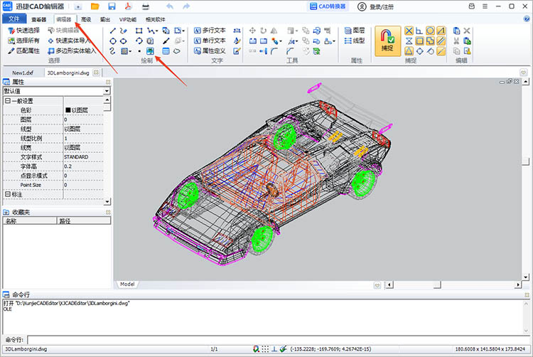

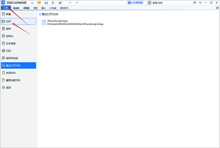

Öffnen Sie die Datei, die bearbeitet werden muss, mit dem Quick CAD Editor.
② Wählen Sie Editor in der Menüleiste und suchen Sie OLE in der Zeichenoptionsleiste

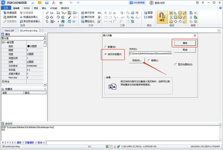

② Klicken Sie mit der Maus auf die Leinwand, wählen Sie im popup-Dialogfeld „Durchsuchen“ und wählen Sie die Bilddatei aus, die Sie importieren möchten, und klicken Sie dann auf „OK“.

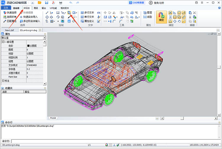

① In der Menüleiste des Quick CAD Editors klicken Sie auf Zeichnen und wählen Sie Bild aus.

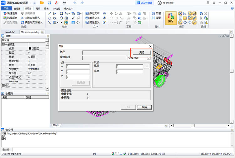

② Klicken Sie im popup-Dialogfeld auf „Durchsuchen“, um die Bilddatei zu finden und auszuwählen, die Sie einfügen möchten.

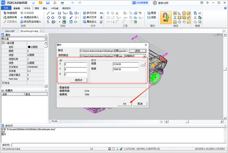

Nach der Auswahl wählen Sie die Größe des Bildes und die Einfügungsposition nach Bedarf aus und klicken Sie auf OK, um das Bildeinfügen zu beenden.
